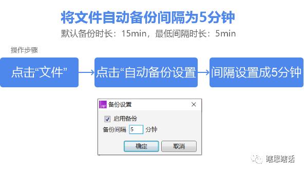

1. 安装Axure后要做的第一件事
如果系统崩溃后,再次进入时,系统一般会提示恢复最近备份的文件。也可以通过文件→从“备份中恢复”找回最新的版本。

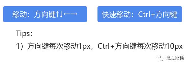

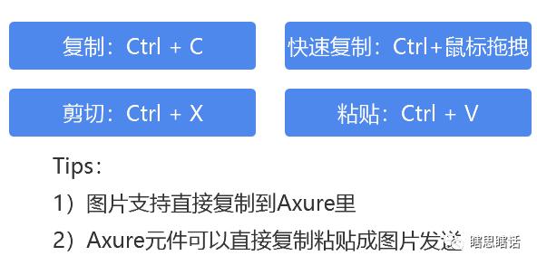

2. 必须会的快捷键
快捷键不需要刻意去记忆,经常使用就熟记于心

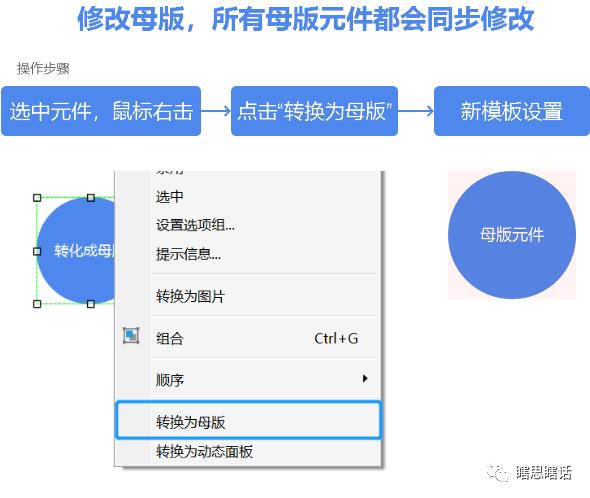

(1)重复的元件可以转化成母版
对于多次重复使用的元件,每次修改一个地方,其它也挨个修改,这个时候我们可以使用“母版”。
使用到母版元件一样的元件时,直接在母版区拖进画布使用。
双击母版元件,就会进入到母版编辑窗口,修改后的元件会同步到所有母版元件。
注意:
  • 使用母版元件时,元件里所有的样式和交互都是一样的。实际工作中,肯定存在不同交互,这时可以“点击鼠标右键——脱离母版”,然后对这个元件单独操作。
  • 不要把元件过多的组合变成母板,元件组合越是越多,越可能需要在母版的元件上做修改。

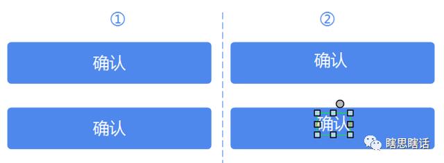

(2)避免使用多余的控件
一个元件可以实现的效果,不要使用多个元件。
举个例子:两个看起来相同的“确认”按钮,实际上下图①只有一个矩形元件,而②是由文本框+矩形组成。虽然只多余的一个元件,但是之后只要需要对该元件做修改,就一定会出现多余的操作,非常影响效率。

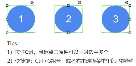

(3)整合多个元件——组合,方便移动与调整尺寸

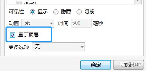

(4)隐藏的元件,设置交互显示时,最好选中:置于顶层,避免被遮挡

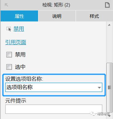

(6)选项组命名——实现单选效果
将多个可选中的元件设置成选项组后,每次只能选中一个元件,其它元件自动取消选中。
注意:
  • 选项组的名称必须唯一。尤其是在复制选项组后,一定要先修改选项组名称!不然会出现:明明设置的选中效果,但是预览时怎么样都选不中,这时就要看看是不是选项组命名重复。
  • 推荐一个选项组命名大法:乱敲键盘法(不推荐哈,建议规范化命名)。

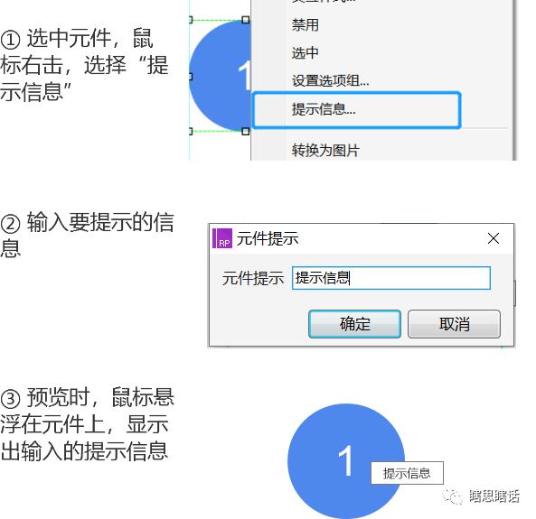

(7)元件提示——鼠标悬浮时会显示提示内容
步骤如下:

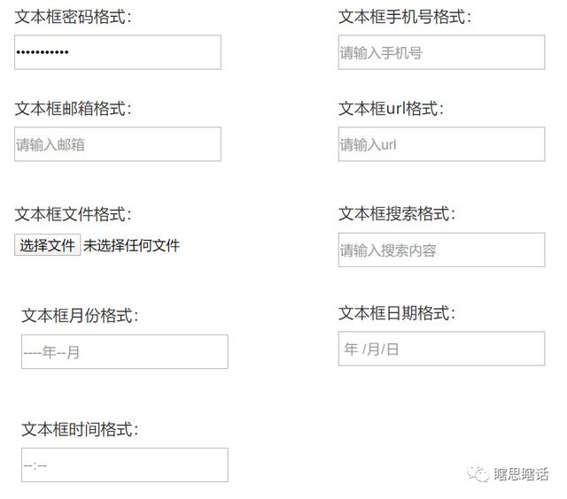

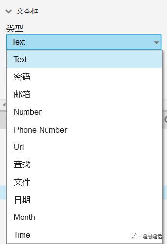

(8)文本框大法——共11种类型
拖拽文本框元件后,右侧面板里可选择不同的文本框类型,选择不同的类型可以达到不同的效果。
如:密码格式:输入的内容会被隐藏
数字格式:只能输入数字
文件格式:可以选择文件
日期格式:可以直接选择日期

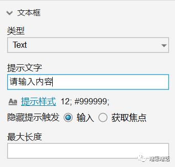

另外,文本框里的预置文字,可以直接在右侧“提示文字”框输入。

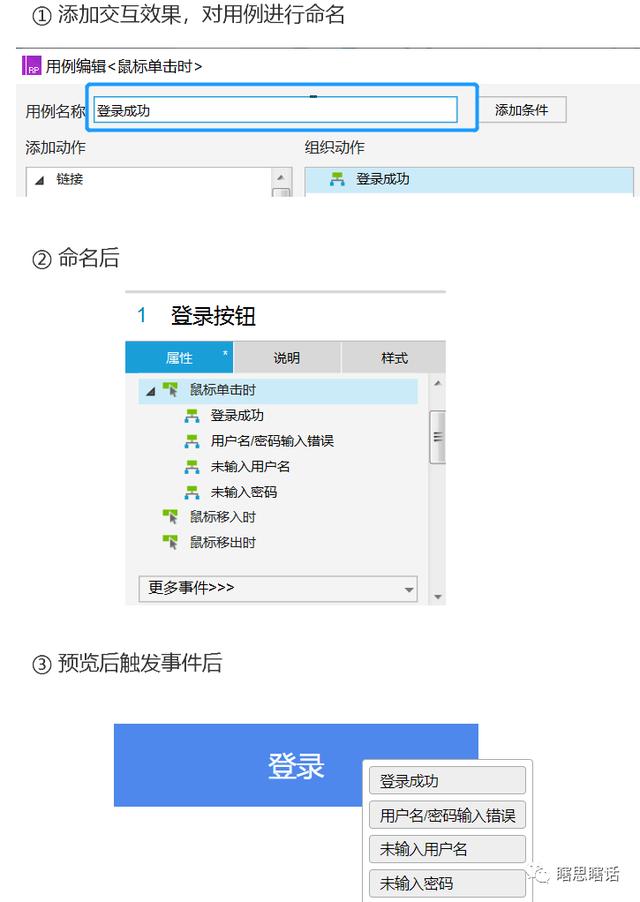

(9)一个元件上添加多个事件
同一个元件会出现多种 case,如点击登录按钮后出现的多种情况。虽然可以通过添加条件判断来做区分,但是一般比较费时。不那么严格的情况下,我们可以将多个事件添加同一个元件上,对事件进行命名来区分。
操作如下:

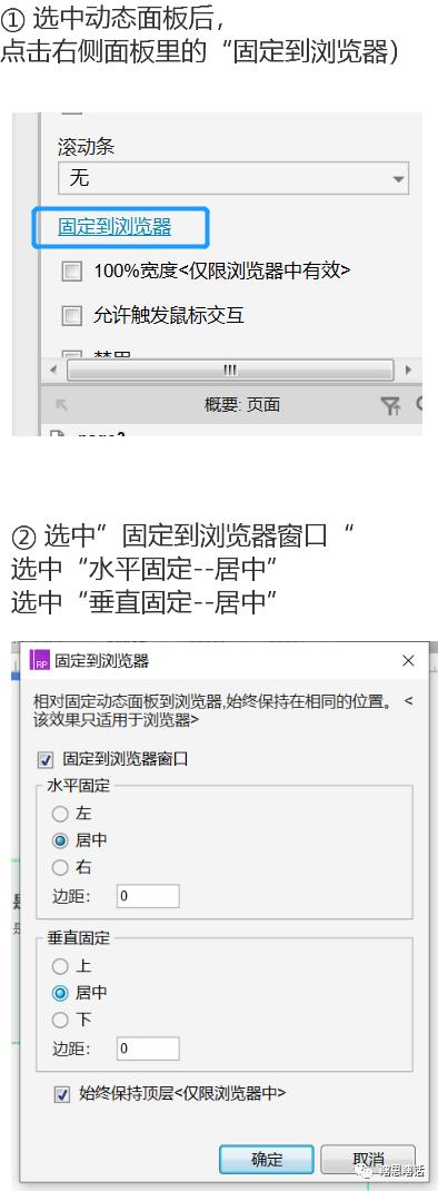

比如:将弹窗在屏幕中间显示、导航固定在顶部。都可以通过固定到浏览器实现。
步骤如下:

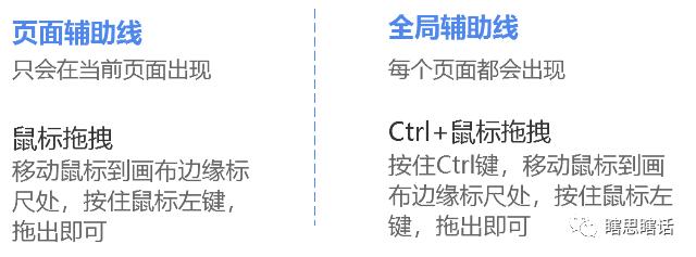

(11)辅助线——快速对齐元件
辅助线分为两种:页面辅助线和全局辅助线。页面辅助线只会在当前页面出现,全局辅助线在每个页面都会出现。
注意:辅助线过多时:布局→栅格和辅助线→取消显示辅助线(或者删除辅助线)。

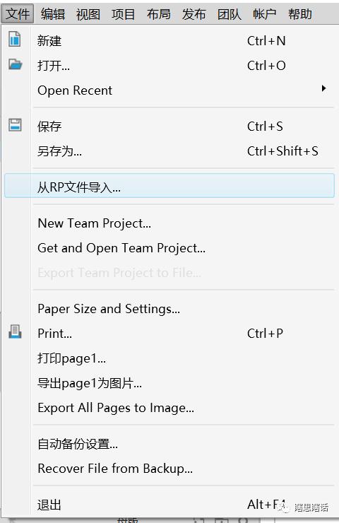

(13)合并多个 axure 文件
步骤:点击文件→从RP文件导入→选择文件→导入。

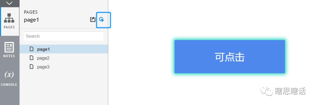

鼠标选择左侧画板里的页面名称,直接拖入画布里,会出现页面名称的按钮框,可以用来做流程图,点击页面名称按钮框,会直接跳转到对应页面。

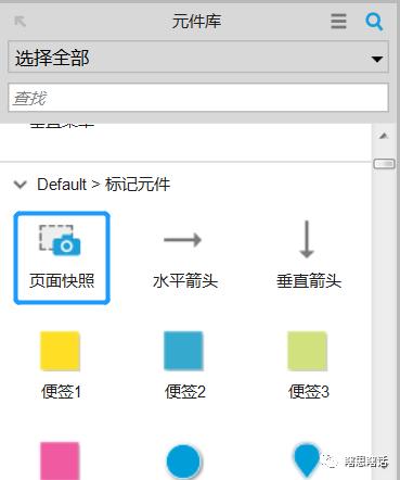

(15)快速实现页面流程图——页面快照
拖动页面快照到画布里,选择对应的页面,会出现页面预览,点击可进入对应页面。

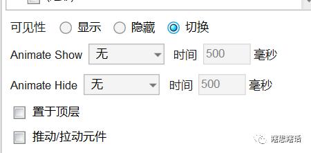

(16)实现点击时显示,再次点击时隐藏,用切换(Toggle)即可实现

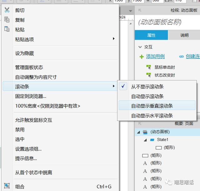

(17)实现鼠标滚动查看的效果
通过动态面板实现:鼠标右键→滚动条→自动显示滚动条

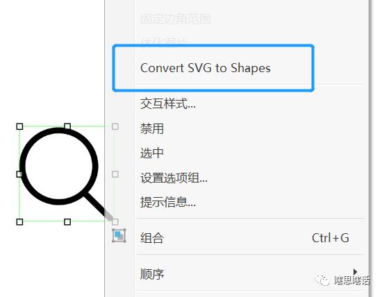

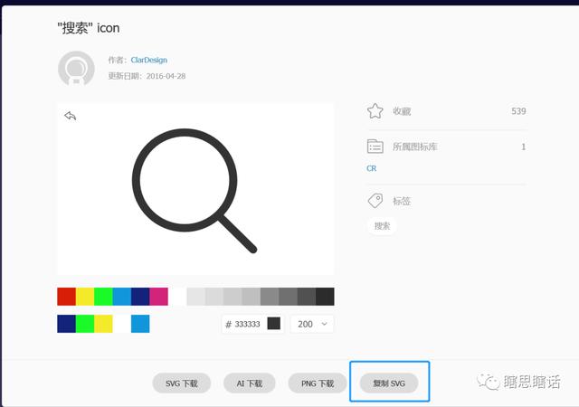

(24)找Icon必备网站:https://www.iconfont.cn/
搜索自己需要的Icon类型,点击复制SVG,粘贴进Axure面板里,点击鼠标右键,选择“转化成矢量图”,就可以对Icon进行颜色的填充与修改了。
